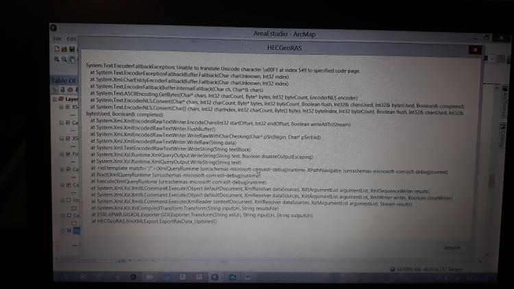

    Hola, ando haciendo una Modelación y al momento de exportar los datos de ArcGis com HecGeoRas me sale ese mensaje y el archivo aparece guardado pero al momento de abrir HecRas y importar el archivo despues de seleccionar Sistema Internacional le doy Next y aparecen las celdas en blanco como si el archivo estuviera vacio.
    Muchas gracias por su atención y quedo atento a alguna respuesta que oueda ayudarme a solucionar esto.

    Problema solucionado… el HecGeoRas no me reconoce la letra “ñ” asi q porfavor no la usen en ningun momento del proceso
